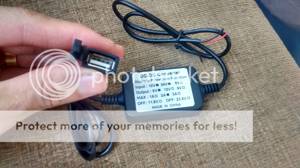

Pessoal, comprei uma tomada USB bem simples, e lendo a respeito em algum lugar aqui no fórum, fiquei com medo de lgar direto na bateria da moto e o conversor roubar carga. Então pensei em fazer a ligação em puxando carga pela fiação da lâmpada traseira, pra liberar energia pra tomada só quando a chave for acionada. A dúvida é: Será que compromete o fusível responsável ou aguenta??? Se alguém puder me esclarecer eu agradeço. Segue a foto da tomada abaixo!

Companheiro,
Qualquer transformador (conversor) consome corrente. No caso das tomadas USB para carro ou moto, para além de transformarem a corrente de 12V para 5V, têm capacitores para fornecerem voltagem e potência certas. A voltagem da moto não é sempre igual, varia entre 11v e 14,3V em situações normais. A caixinha que se vê na foto tem como missão regular a energia para não torrar o aparelho USB.
Ligar direto à bateria não tem problema, o consumo em vazio é mínimo. No entanto, ligar direto a outros sítios para obter corrente com ignição, não aconselho. Pode sobrecarregar o circuito onde está ligado. Se reparar o seu transformador tem capacidade para 2 amperes!! Isso faz carga significativa, é quase metade dos amperes de uma lâmpada H4!!
Contudo, fica um alerta. Um amigo meu tinha uma tomada USB na mota ligada direta à bateria e sem fusível. Um meliante resolver colocar um clip de segurar folhar na tomada quando estava no estacionamento e moto não ardeu porque alguém chegou a tempo e arrancou os fios da tomada USB. É sempre boa ideia montar os acessórios que desligam com a ignição.
O melhor é ligar com um relé, nesse caso pode ir "pescar" o sinal da ignição onde quiser. Mas aplique sempre um fusível antes e depois da caixinha preta.
Cumprimentos.

Mensagem por Arthur Medeiros Sáb Dez 12, 2015 4:33 pm
Dobest agradeço pela dica, farei isso, colocarei  os fusíveis então. Melhor do que correr o risco não é mesmo! Postarei as fotos do procedimento completo assim que estiver concluído. Pode ser que ajude alguém no futuro. Abraços!!!

Isso mesmo Arthur, so p assinar embaixo da aula do Dobest. Liga direto da bateria e coloca fusíveis,  alias eu aconselho instalar tambem uma chave liga desliga em algum ponto da instalação,  eliminando assim o risco de roubo de carga. Abraço
