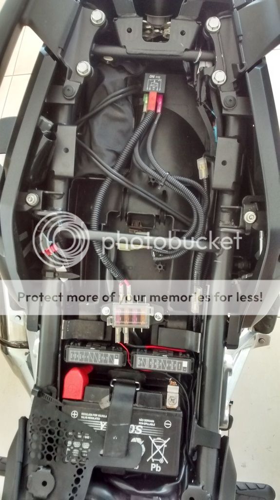

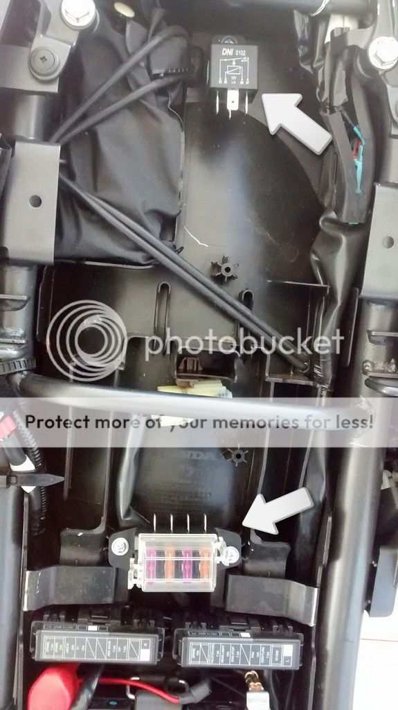

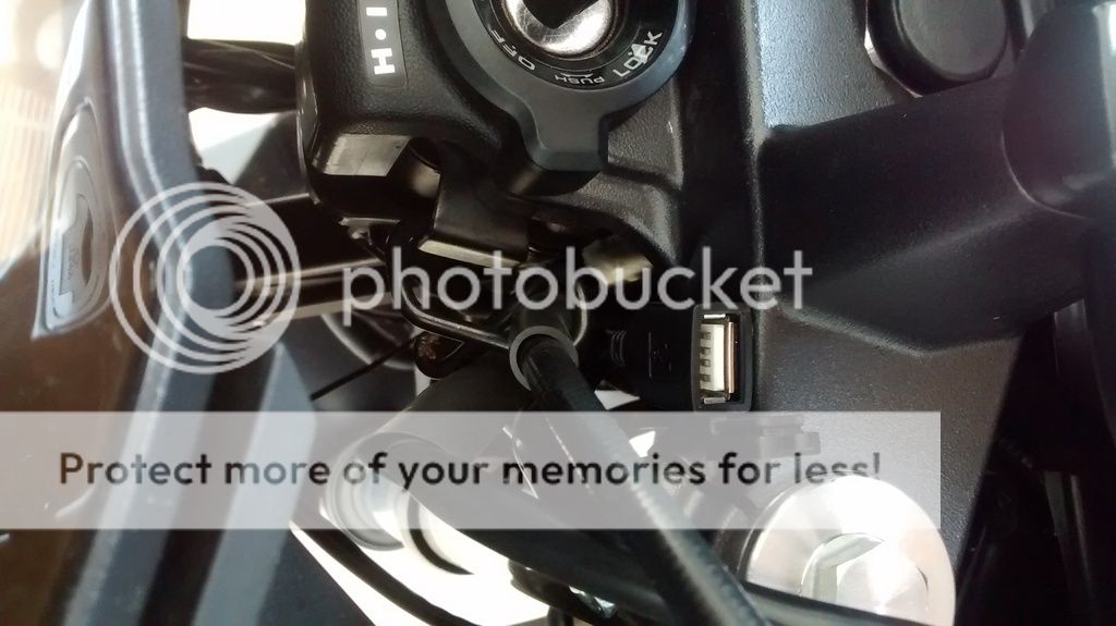

Pessoal, eu abri o tópico e nunca mostrei como ficou a ligação, e hj acabei batendo umas fotos da moto vou postar duas, da ligação e do local escolhido pra botar a tomada! Lembrando que o esquema elétrico que fiz pode receber até 4 dispositivos, cada um com sua amperagem e fusível independente, e com on/off da ignição! No meu caso estou utilizando apenas 2 das 4 linhas, um para a tomada e outra para o farol auxiliar.
