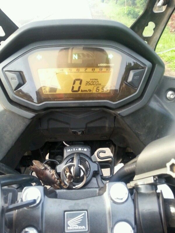

Mensagem por Convidado Qui Mar 31, 2016 7:23 pm
A minha nunca baixou uma gota de agua e olhem a quilometragem.
Vazamento na mangueira 20160329_070055-600x800_zpsoknibe38
Vazamento na mangueira Empty Re: Vazamento na mangueira
Mensagem por Walter_VR Qui Mar 31, 2016 9:08 pm
Teles, com 35000Km às 6:55h parecendo ter neblina a sua frente e no trecho que vc faz diariamente, deve ser muito gratificante.
Na minha também nunca notei vazamento nas mangueiras ditas acima. O que se percebe deve ser mesmo de vapor de gasolina e somente o teste do nariz (olfato) é que dirá a verdade conforme sugerido acima.

Mensagem por Convidado Qui Mar 31, 2016 11:49 pm
A neblina ta chegando com forca total Walter, a partir de abril nao escapa um dia sem neblina, principalmente em Araras, mas a pista sempre muito bem sinalizada e em perfeito estado ajudam muito.
