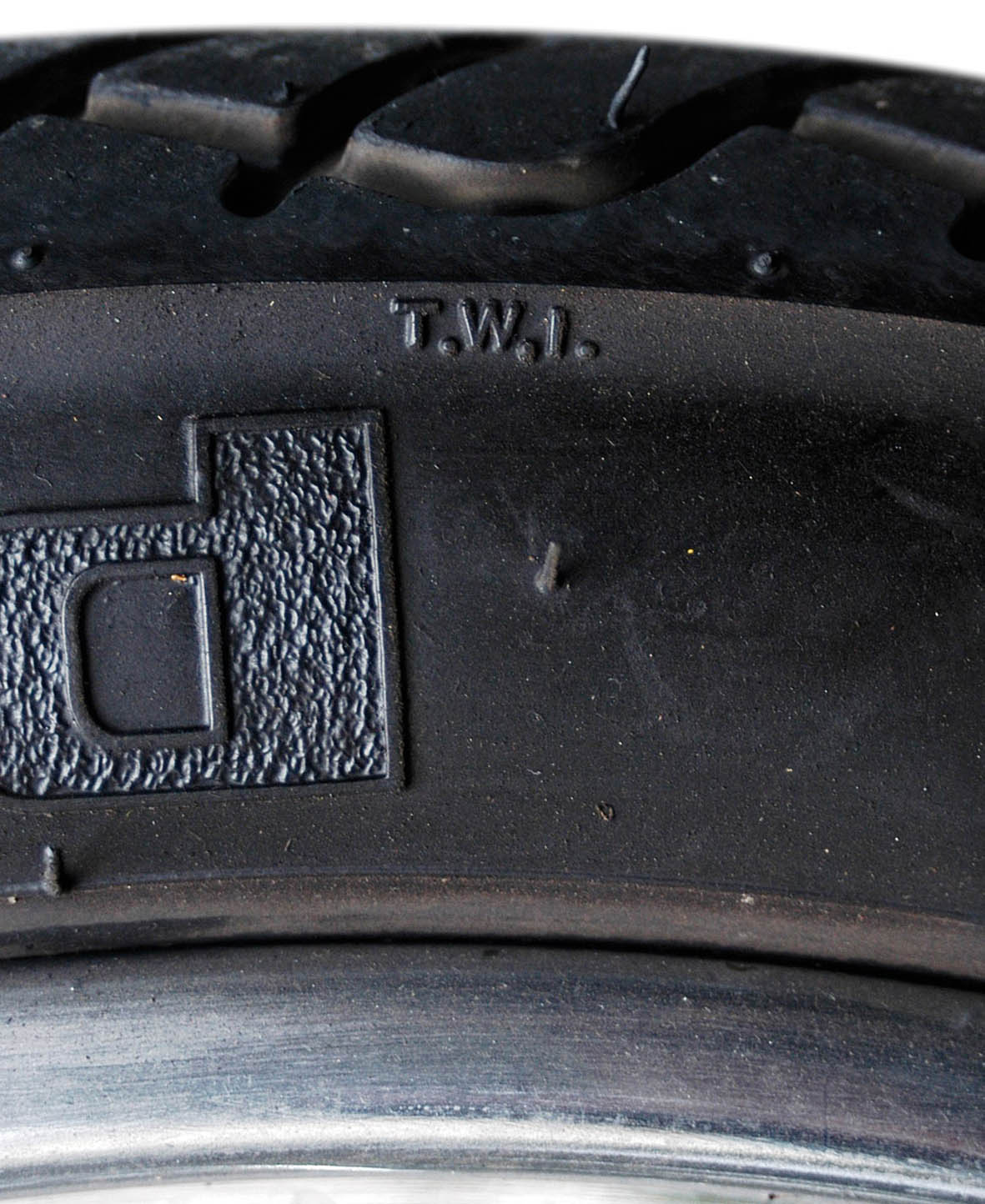

 Rodar com pneus em bom estado de conservação é uma questão de segurança
Pneu “careca” representa perigo iminente ao motociclista, seja na hora de acelerar, frear e contornar curvas. Em piso molhado,  então, piora ainda mais. Entre as diversas funções dos sulcos dos pneus está a drenagem da água. Os sulcos pouco profundos não drenam a água corretamente e uma simples frenagem pode causar uma queda em dia de chuva. Dessa forma, pneus em boas condições são fundamentais para garantir a segurança do motociclista. No último final de semana fui dar um “rolê” de moto com alguns amigos – alias, diga-se de passagem, pilotos experientes – e este assunto voltou à tona em função da estabilidade da moto em piso molhado. Entre um suco de laranja e um pão de queijo uma pergunta ficou no ar: “mas qual a hora de substituir o pneu da minha moto?”
Qual é a hora certa de trocar o pneu da moto? 17
O TWI é um ressalto de borracha disposto transversalmente entre os sulcos do pneu
Pensando em facilitar a vida de todo e qualquer motociclista, as fábricas de pneus dotaram seus produtos de uma maneira simples e eficaz de se averiguar se está na hora de substituí-los. Trata-se do TWI, um dos limites para o uso dos pneus de moto. A sigla vem do inglês Tread Wear Indicator, que significa indicador de desgaste da banda de rodagem. Todo pneu conta com o TWI, um filete de borracha – ressalto – disposto transversalmente entre os sulcos em alguns pontos da banda de rodagem. Quando esse filete ficar aparente, no mesmo nível da banda de rodagem está na hora de trocar o pneu.
A disposição desses indicadores de desgaste pode ser facilmente localizados nos flancos (lateral) dos pneus, onde geralmente há a inscrição TWI ou ainda alguma indicação como, por exemplo, uma seta ou o logotipo do fabricante. Nessa direção, o motociclista vai encontrar o filete de borracha indicando a altura mínima de uso do pneu.
Qual é a hora certa de trocar o pneu da moto? 25
O TWI pode ser localizado pela sigla na lateral do pneu, seta ou até o logotipo do fabricante
Mas é bom lembrar ao motociclista que a troca do pneu só estará vinculada ao TWI se o pneu estiver em boas condições. Bolhas, cortes ou desgastes irregulares também podem condenar o pneu. Se houver algum desses defeitos, mesmo que a banda de rodagem não tenha atingido a profundidade mínima, o pneu deve ser substituído por outro novo, nas mesmas medidas indicada pelo fabricante da motocicleta. E, não esqueça: para garantir uma maior vida útil aos pneus da sua moto, verifique semanalmente a calibragem. Além da falta de segurança, pneu careca é passível de multa. (Por Aldo Tizzani).
Qual é a hora certa de trocar o pneu da moto? 3
Fonte: http://infomoto.blogosfera.uol.com.br/2012/01/27/qual-e-a-hora-certa-de-trocar-o-pneu-da-moto/
