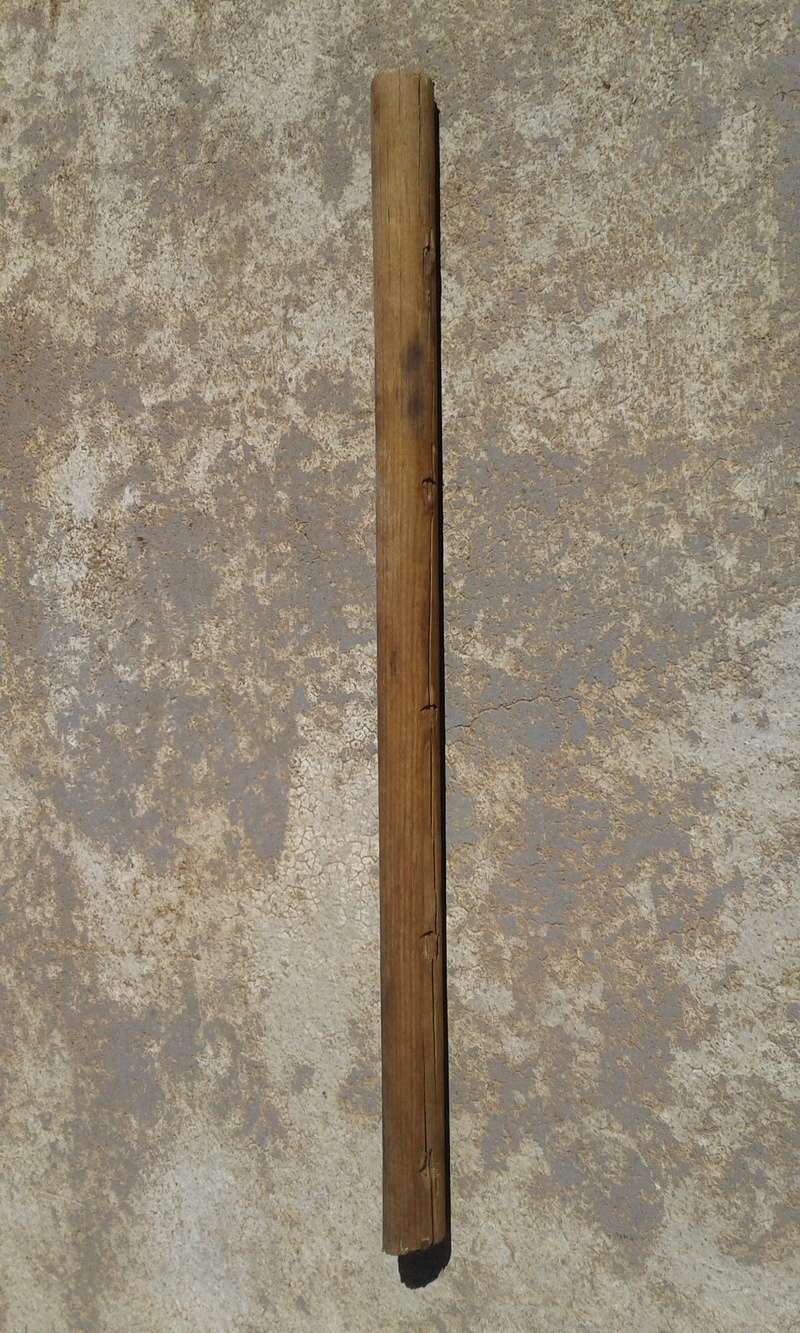

Bom Dia Pessoal, Segue abaixo dica, solução caseira para lubrificar relação da moto, 0k!

Cabo Velho de Vassoura, Comprimento 43,5cm

Mas a dica é importante, principalmente que você indicou a dimensão do bastão.
Me corrija se estiver enganado, me parece que posiciona o bastão de madeira, depois gira o guidom todo para o lado, nesta condição a roda traseia sai do solo.

Marcos, Boa tarde !
Não, eu fiz o seguinte, coloquei a moto na posição normal, com pezinho baixado e guidom virado para esquerda, certo!?
Me posicionei agachado do lado direito da moto(lado escapamento), com cuidado empurrei a moto para esquerda(pelo suporte bauleto lateral), na medida que moto levantou roda traseira eu coloquei cabo de vassoura, parte superior em baixo da porca do eixo e parte inferior no chão...

Repare parte inferior do cabo vassoura, eu cortei chanfrado para ficar melhor posicionado no piso... Laughing

Não deu certo, talvez o cabo que fiz seja muito comprido, eu cortei para que pneu fique uma distancia bem legal do solo... 5cm a 7cm....
No vídeo vc percebe que o pneu mal sai do chão...
