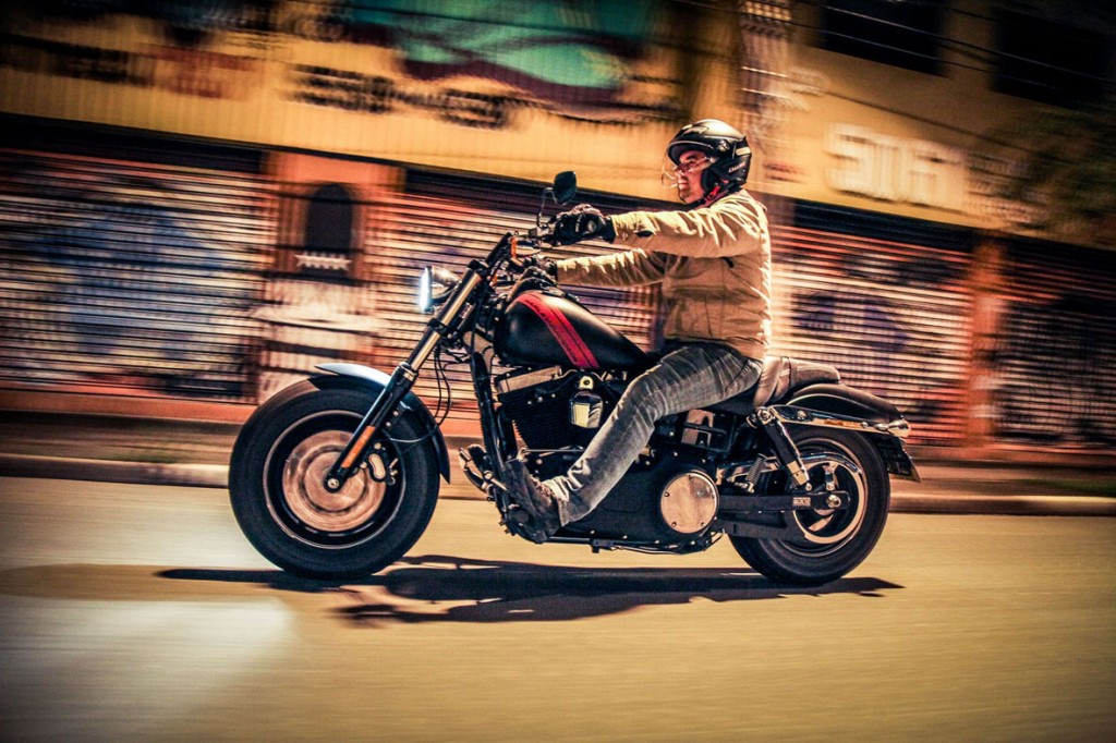

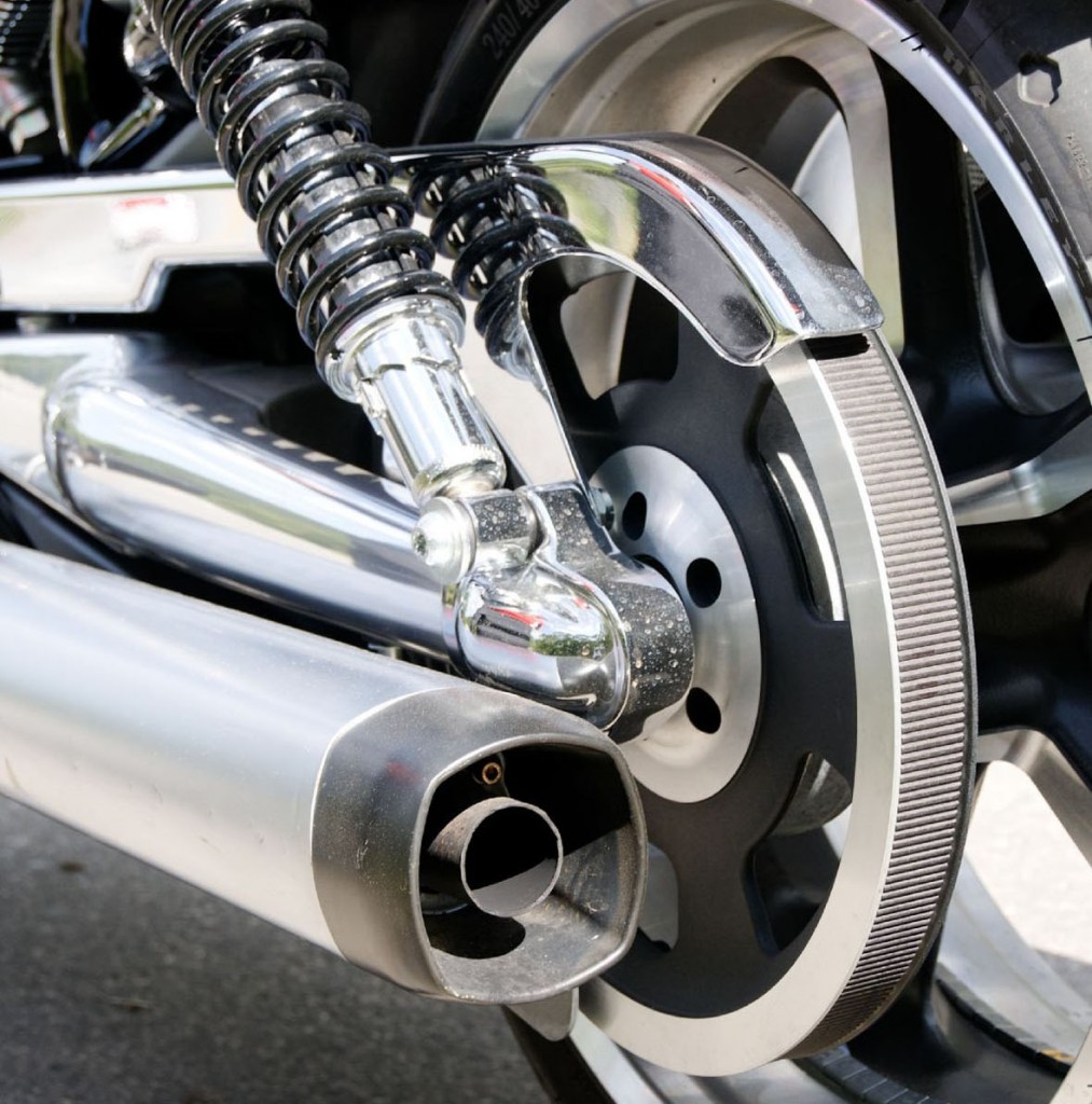

As correias dentadas são encontradas em modelos custom, como a Harley-Davidson Fat Bob
Correia dentada
O sistema de transmissão final por correia é muito similar ao feito por corrente. A diferença é que troca-se o metal da coroa, pinhão e corrente, por polias e correia de material flexível. Regularmente fabricadas em borracha de alta resistência, as correias podem conter ainda em sua composição materiais como kevlar e fibra de carbono. Por isso a durabilidade do sistema é maior que o da corrente. As trocas podem acontecer somente com 100.000 km ou mais, sempre de acordo com manual do proprietário.
No entanto, por serem construídas nesse tipo de material, sofrem com o aquecimento e perdem eficiência. Dessa forma, não são indicadas para motocicletas que atingem altas velocidades. Transmissão final feita por correia dentada é vista, normalmente, em motocicletas da categoria custom, como, por exemplo, nos modelos Harley-Davidson. É um sistema silencioso, que não necessita de lubrificação, e cuja manutenção consiste em limpeza periódica de excesso de sujeira.
“A maior vantagem da correia sobre a corrente é o fato de não necessitar ajustes ou manutenção. No entanto, sofre com perda de potência (de 10% a 15%) e com o superaquecimento. Um sistema mais caro que o de corrente em caso de reposição, mas por outro lado tem uma vida útil mais longa. Normalmente, o proprietário só se lembra de seu sistema de transmissão quando foi necessário fazer a substituição”, conclui Otani.

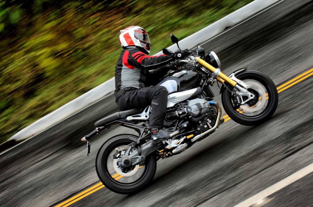

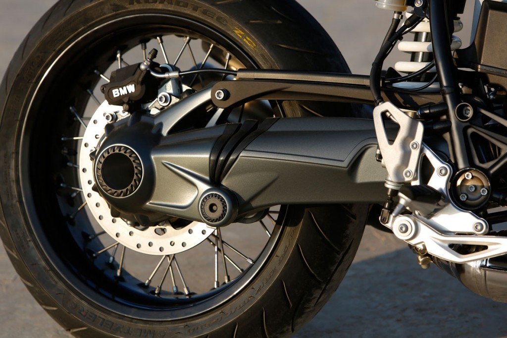

Eixo-cardã
A transmissão do tipo cardã foi herdada da tecnologia dos automóveis. Apesar de ter um princípio relativamente simples, o cardã torna-se um sistema complexo nas motocicletas devido a seu volume e peso. Como funciona? Um eixo parte da caixa de câmbio, recebendo a potência do motor, e vai até a roda traseira onde passa essa força para um par de engrenagens, que transmite o movimento para a roda. Por exigir mais do motor, é, entre os três, o sistema que há mais perda de potência, entre 15% a 20%.
Corrente, correia ou cardã? CARDA-1024x682
No cardã existe uma perda de potência entre 15 e 20% do que é gerada pelo motor
Por ser livre de manutenção, normalmente este tipo de sistema é encontrado em motos da categoria big trail e touring, projetadas para longas viagens, como por exemplo a Triumph Trophy SE e a BMW R 1200 GS. “Esse sistema é livre de manutenção. Na verdade, deve ser vistoriado somente em caso de falha e no período previsto no manual do proprietário da motocicleta. Às vezes, os eixos cardã ficam sem manutenção durante anos. Dentro do diferencial do cardã, há um óleo lubrificante que é trocado logo aos primeiros 1.000 km e, depois, só na data estipulada pelo manual do proprietário, que varia de acordo com a fabricante”, explica o mecânico Otani. No entanto, segundo ele, antes de tirar sua moto da garagem, vale a pena vistoriar seu sistema para garantir que não há nenhuma anomalia para não ficar na mão, no meio da estrada, com problemas em seu eixo cardã. A manutenção é difícil e deve ser feita por mecânicos especializados.
Em caso de pneu furado, o proprietário de motocicletas equipadas com cardã pode sofrer. A retirada da roda traseira é tarefa complicada. Não é em qualquer lugar que fará um trabalho correto. Nos piores casos, o mecânico mal informado pode estragar todo o sistema de sua motocicleta.
