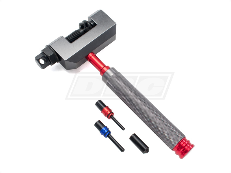

Mateus, no caso de corrente que se une o elo, não tem problema tirar alguns, mas no caso de correntes que são inteirissas não pode. Só não recomendo tirar os elos com gambiarra, deve-se usar ferramentas certas para extrai-los.
Kit Relação (Pinhao - Corrente - Coroa) - Página 2 Empty Re: Kit Relação (Pinhao - Corrente - Coroa)
Mensagem por Mateus Grillo em Sex Dez 04, 2015 9:58 pm
Aham! Essa ferramenta de extrair e rebitar sempre me interessou, nunca utilizei, mas sempre observei durante as manutenções que fiz e pareceu ser bem simples, não compraria uma, mas da vontade...
Pro Chain Tool DRC 420 428 520 525 530
Kit Relação (Pinhao - Corrente - Coroa) - Página 2 Pv01
