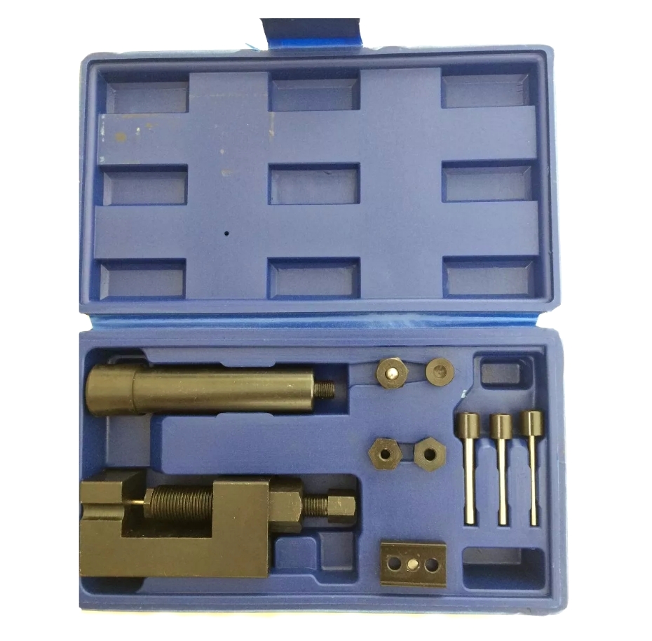

Estou a procura de “extrator e remanchador de pino de corrente”, no ML encontrei este:
https://produto.mercadolivre.com.br/MLB-702561820-kit-ferramenta-moto-extrator-corrente-montagem-desmontagem-_JM
Kit Relação (Pinhao - Corrente - Coroa) - Página 10 Extrator%2Be%2BRemanchador%2Bde%2Bpino%2Bde%2Bcorrente%2Ba

Tenho esta ferramenta, já utilizei só tem que ter jeito para não danificar a mesma.
Para uma utilização profissional em oficina, onde se faz várias intervenções durante a semana, pode não ser a melhor opção.
Mas para uso pessoal, é um bom investimento, compraria novamente sem dúvida.
