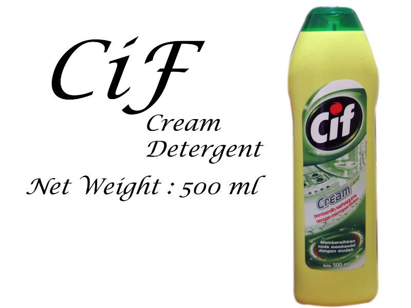

Há uns dias atrás andei cerca de 600 kms em chuva. depois guardei a moto por uma semana sem lavar. Quando peguei nela tinha a panela de escape com oxidação. Passei pincel com WD40 para amolecer toda aquela sujeira, lavei com detergente e fiquei assustado com os pontos de oxidação! Foi ao escritório da patroa (cozinha  Cool ) buscar isto:
Como retirar o coletor de escapamento e fazer o polimento Detergent_CIF
E ficou maravilha!
Cumprimentos.
