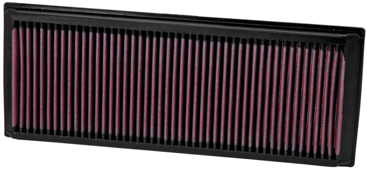

Bom dia!
A minha experiência com filtros de alto rendimento, K&N e BMC air filter.
Tudo começou em 1999, com a minha lata VW Passat TDI 110 cvs, comprei na altura um filtro K&N para substituir o original. Diziam que aquele filtro dava mais força ao motor devido à maior quantidade de ar que deixava passar para a combustão.
Não notei nenhuma melhoria no rendimento do motor, chegou até ficar com pior rendimento. Hoje sei que meter mais ar com o mesmo combustível os resultados são inversos. No entanto, porque me disseram que o problema da falta de potência estava relacionada com o filtro igual ao original, seria melhor comprar um kit K&N de admissão direta. Comprei então o kit, a admissão de ar passou a ser feita pelos tubos K&N e não pela caixa original. Resultado tudo na mesma! Gastei uma pipa de grana para nada. Resolvi então enganar outro como eu e vendi o kit. Recoloquei o filtro K&N em substituição do original, para aproveitar algum investimento.
Após 3000 kms, o motor deixou de funcionar definitivamente, acionei a garantia e levei á oficina com o filtro original VW, para a VW não me azucrinar a cabeça com a perda de garantia. Resultado caudalímetro (MAF) estourado!
Cheguei a casa e montei o K&N, resultado cerca de 1000 kms depois outro caudalímetro!! Desisti e voltei a usar o original. Caudalímetro a funcionar por mais de 150000 kms. Hoje o motor tem mais de 500000 kms e levou apenas dois caudalímetros depois da aventura K&N.
As avarias no caudalímetro deviam-se a passagem de partículas sólidas pelo filtro K&N que se acumulavam no filamento do caudalímeto e não conseguia medir a massa de ar que passava para a admissão. Além disso toda a conduta de ar após o filtro estava sempre suja com pó fino, coisa que não voltou a acontecer com o filtro original.
Em 2009 esqueci-me da minha experiência com o K&N e voltei a cair na mesma asneira! Comprei um K&N para uma Suzuki Burgman 400. Após 6000 kms surgiram problemas nas válvulas e na cabeça do motor. Resposta da Suzuki (estes são difíceis de enganar): a anomalia resultou de acumulação de partículas sólidas na zona de vedação das válvulas de admissão!
Como se não basta-se, em 2011 comprei um K&N par uma BMW R1200GS, novamente problemas nos dois caudalímetros!
Está difícil aprender a lição !
Companheiros, sabemos que o filtro de ar da X é caro!! Mas apenas se muda a cada 24000 kms se não a usarmos exclusivamente em zonas poeirentas!
Além disso, o filtro da X vem humedecido com um líquido especial que retém todas as partículas prejudiciais ao motor. Se ficar entupido, trocamos.
Já agora, deixei-me pensar em voz alta . A honda manda mudar óleo a cada 12000 kms e nós mudamos a cada 6000 kms para cuidar perfeitamente os nossos motores, gastando o dobro na manutenção da moto. Pergunto: Vamos aplicar um K&N porquê?
A moto não vai andar mais, não vai gastar menos, segundo o que li acontece precisamente o contrário!
Um abraço.

Interessante a experiência dobest, não sabia desses relatos de problemas com os filtros K&N, bom saber.
Para quem não sabe, caudalimetro é medidor de fluxo da injeção, aqui no Brasil não temos o costume de usar esse termo.

Olá!
Referi noutro sítio aqui no fórum que as minhas intervenções são apenas a minha opinião. Por isso mesmo inteiramente discutíveis, porque gosto de aprender todos os dias.
Partilhei portanto a minha experiência sobre filtros de alto rendimento, que por acaso são reutilizáveis. Não me baseei no que os outros dizem, porque, tal como eu, são opiniões discutíveis.
Claro que K&N, BMC, DNA, entre outras, são conceituadas e estão no mercado da competição há várias décadas. Reparem que referi competição! Neste caso, a grana não deve ser problema e a duração dos motores também não deve ser.
Caro Douglas, a melhor forma de testar a eficácia do filtro é verificar após alguns milhares de kms a conduta de ar após o filtro, basta passar um pano branco para ver.
Há várias discussões acerca dos filtros pela Internet, várias opiniões, imensas experiências e até alguns testes. Por exemplo:
http://www.bobistheoilguy.com/airfilter/airtest3.htm
Agora outra questão, mais relacionada com prática. Sabemos que o filtro de ar é mudado de 24 em 24 mil kms em condições normais. Se rodarmos em ambientes poeirentos talvez metade, 12 em 12 mil. O K&N quando é que deve ser limpo e oleado?
Lavar e olear o que se segue, que é plano, é fácil. Meter detergente próprio no lado que segura as partículas, usar água corrente a baixa pressão no lado contrário à direção do ar e olear no sentido do ar.
O da X: parece-me ser um pouco mais difícil:
Ainda outra detalhe: o de origem parece-me ter muito mais área de filtragem:
Estive a fazer umas contitas só para eu ter uma ideia, assim por alto.
Se admitir que passam no filtro por cada rotação do motor 500 cc de ar e se circularmos 1 hora nas 5000 rpms, passam pelo filtro 150000 litros! Se as minhas contas derem certo, o filtro de ar tem um trabalho muito significativo!
Um abraço
