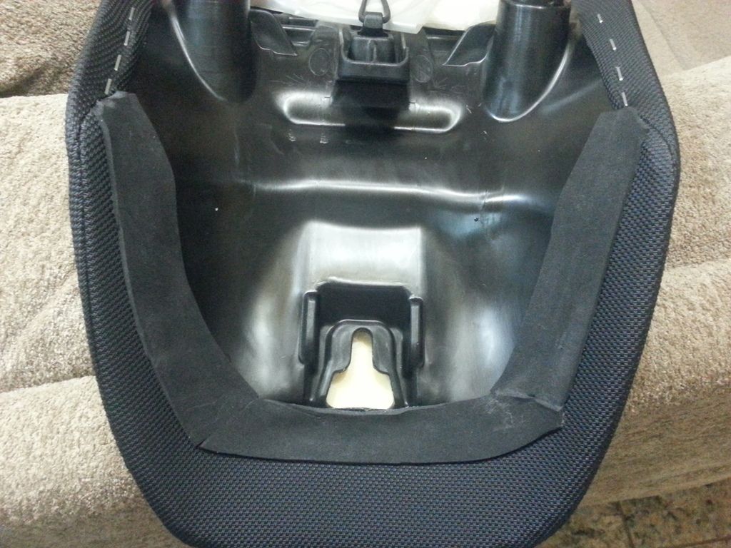

Minha solução  os grampos foi o EVA auto adesivo, colado ao banco, não no tanque.
Uma folha desse EVA custa mais ou menos R$6,00.

Marcos Teles escreveu:Minha solução  os grampos foi o EVA auto adesivo, colado ao banco, não no tanque.
Tanque descascando embaixo do banco - Página 2 20150716_164143_zpsxwidm6y8
Boa idéia Teles, usei esses adesivos em algumas partes do bauleto para amortecer vibração, acho que vou colocar no banco também.

Ficou bacana!
Tanque descascando embaixo do banco - Página 2 Empty Re: Tanque descascando embaixo do banco
Mensagem por Marcos Ávila em Sex Jul 17, 2015 3:24 pm
Ficou bom mesmo.

Mensagem por Convidado em Sex Jul 17, 2015 4:00 pm
Bonito não ficou, hehe, mas fica escondido e protege bem.

Mensagem por Dobest em Ter Set 01, 2015 4:14 pm
Olá!
A melhor solução é colar no tanque. Algo colado ao banco acaba por reter areias e poeira e o estrago é bem maior na pintura!
Trajetos fora de estrada, zonas com pó, chuva, etc, qualquer coisa colada ao banco vai apanhar sólidos muito abrasivos.
Cumprimentos.

Mensagem por Convidado em Ter Set 01, 2015 4:21 pm
Valeu a dica Dobest. Vou mudar o aplique que fiz no banco e colocar no tanque.
