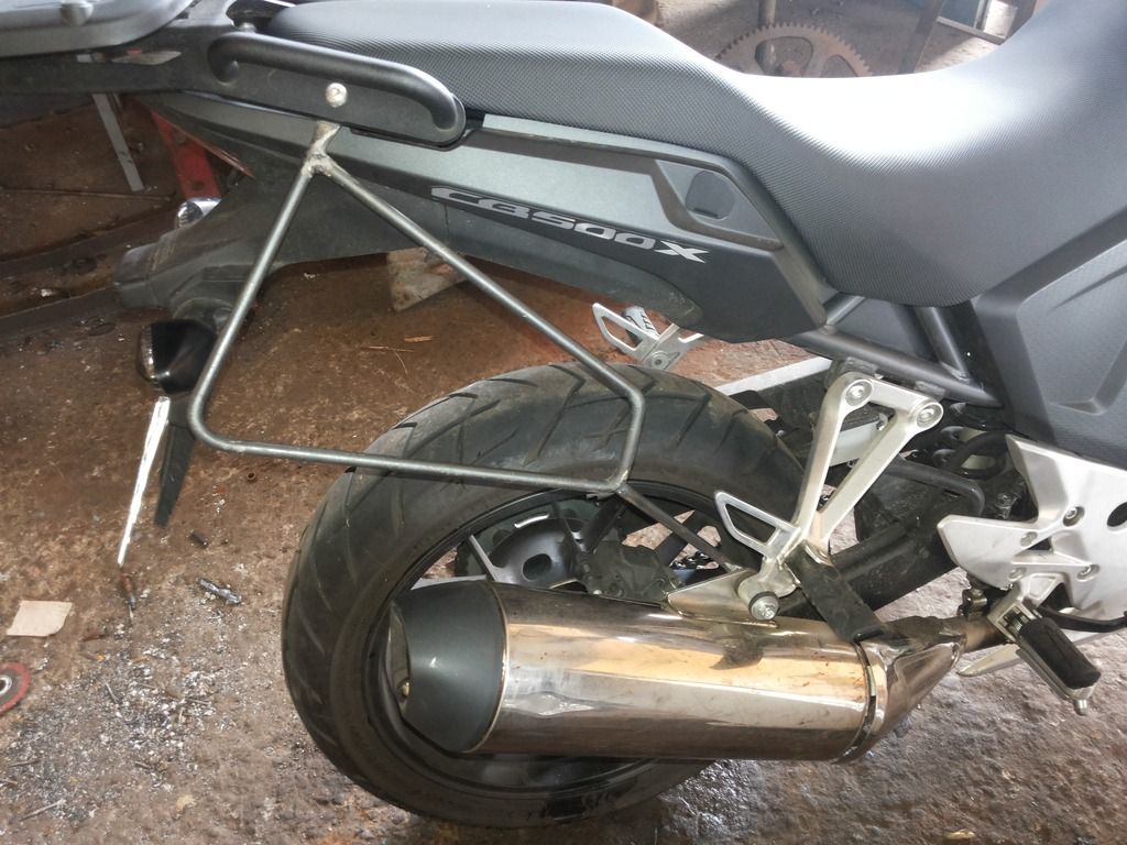

Mensagem por rodrigo almeida em Dom Jun 21, 2015 9:06 pm
Kit Alforge Lateral + Afastador Honda Cb500 X(Barato) - Página 2 20150619_133048Kit Alforge Lateral + Afastador Honda Cb500 X(Barato) - Página 2 20150618_130949Kit Alforge Lateral + Afastador Honda Cb500 X(Barato) - Página 2 20150618_130938Kit Alforge Lateral + Afastador Honda Cb500 X(Barato) - Página 2 20150618_130929Kit Alforge Lateral + Afastador Honda Cb500 X(Barato) - Página 2 20150619_133059
Kit Alforge Lateral + Afastador Honda Cb500 X(Barato) - Página 2 20150618_130919
Kit Alforge Lateral + Afastador Honda Cb500 X(Barato) - Página 2 20150619_134932Kit Alforge Lateral + Afastador Honda Cb500 X(Barato) - Página 2 20150619_134942
rodrigo almeida
Mensagens : 174
Pontos : 190
Idade : 32
Localização : sete lagoas/MG
Kit Alforge Lateral + Afastador Honda Cb500 X(Barato) - Página 2 Empty Re: Kit Alforge Lateral + Afastador Honda Cb500 X(Barato)
Mensagem por rodrigo almeida em Dom Jun 21, 2015 9:17 pm
Fiz essa adaptação num suporte de bau da scam, as fotos estão misturadas em algumas já esta pintado em outras não. As fotos dos alforges não ficaram boas pq esqueci de colocar um plastico que vai na lateral pra deixar eles rígidos, do lado da descarga vai encostar se colocar mais peso ainda vou ver o que fazer pra resolver este problema, já que os suportes antes da adaptação ficavam um pouco mais pra cima. Visto que o serralheiro só cobrou 50,00 conto pelas soldas, pra quem ta com orçamento baixo vale a pena já que um afastador da scam custa uns R$550,00 .
rodrigo almeida
Mensagens : 174
Pontos : 190
Idade : 32
Mensagem por JulianZ em Dom Jun 21, 2015 9:31 pm
É isso aí Rodrigo, solução criativa e barata.

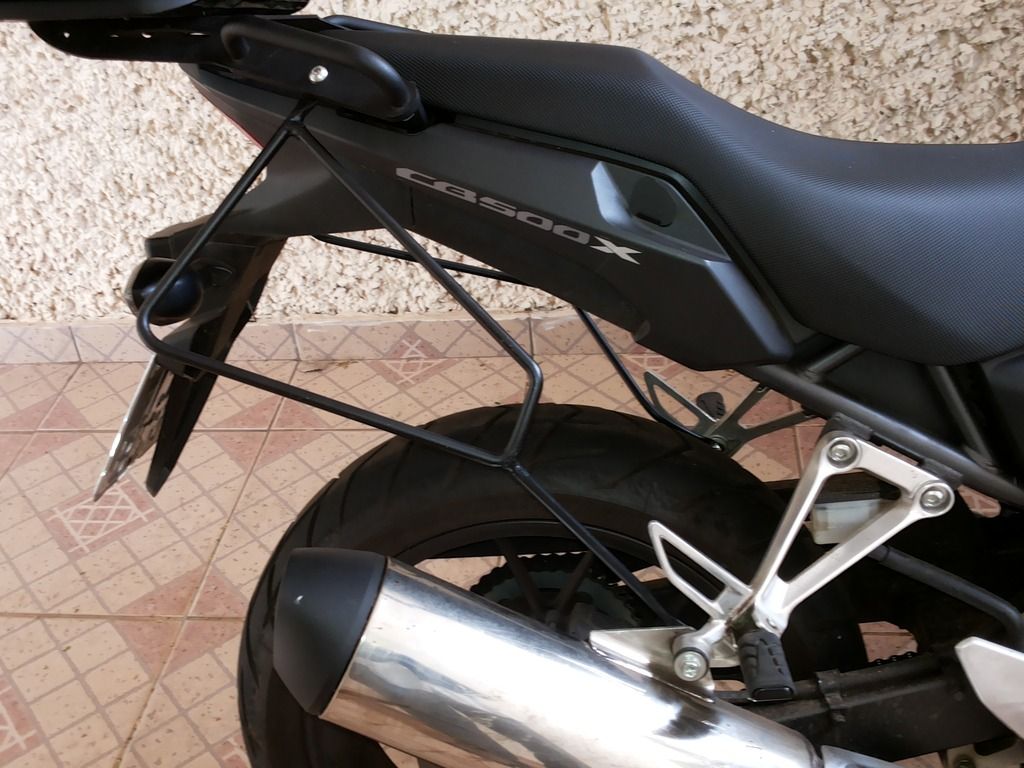

Mensagem por Convidado em Qua Jun 24, 2015 12:22 am
Aqui vão as fotos da Gambiarra que fiz:
Kit Alforge Lateral + Afastador Honda Cb500 X(Barato) - Página 2 20150619_094958_zpsxw8eb0cs
Kit Alforge Lateral + Afastador Honda Cb500 X(Barato) - Página 2 20150619_135543_zpskcmwyhun
Kit Alforge Lateral + Afastador Honda Cb500 X(Barato) - Página 2 20150619_230402_zpsmwora0ng
Mensagem por Marcos Oliveira em Qua Jun 24, 2015 5:46 am
Teles,
Ficou bom, acho que seria interessante na parte traseira soldar mais uma barra do mesmo diâmetro. Esta barra uniria os dois suportes. Desta forma anularia a tendência do conjunto "fechar" com o peso do alforje. Este esforço aliado com as irregularidades do asfalto tenderia a deformar o conjunto em médio prazo. Bom é só uma observação.

Mensagem por rodrigo almeida em Qua Jun 24, 2015 9:34 am
eu coloquei uma barra no meu por este motivo

Mensagem por JulianZ em Qua Jun 24, 2015 10:40 am
Gambiarra nada Marcos Teles, ficou muito bom. Interessante como uma pintura da toda a diferença. E concordo com a dica da barra transversal, vale a pena colocar ela mesmo.
Mensagem por Convidado em Qua Jun 24, 2015 3:20 pm
Ficou combinado que eu voltaria caso sentisse necessidade de reforçar os pontos de apoio. Notasse que o conjunto ficou somente com dois pontos de apoio cada lado. Apesar de ser maciço. Metal de ferramenteiro, não de construção, senti que vai ceder com o tempo, então assim que tiver tempo vou voltar na oficina e pedir p reforçar com a barra entre as duas peças. Rodrigo, Vc sol dou a barra transformando o conjunto em uma peça?

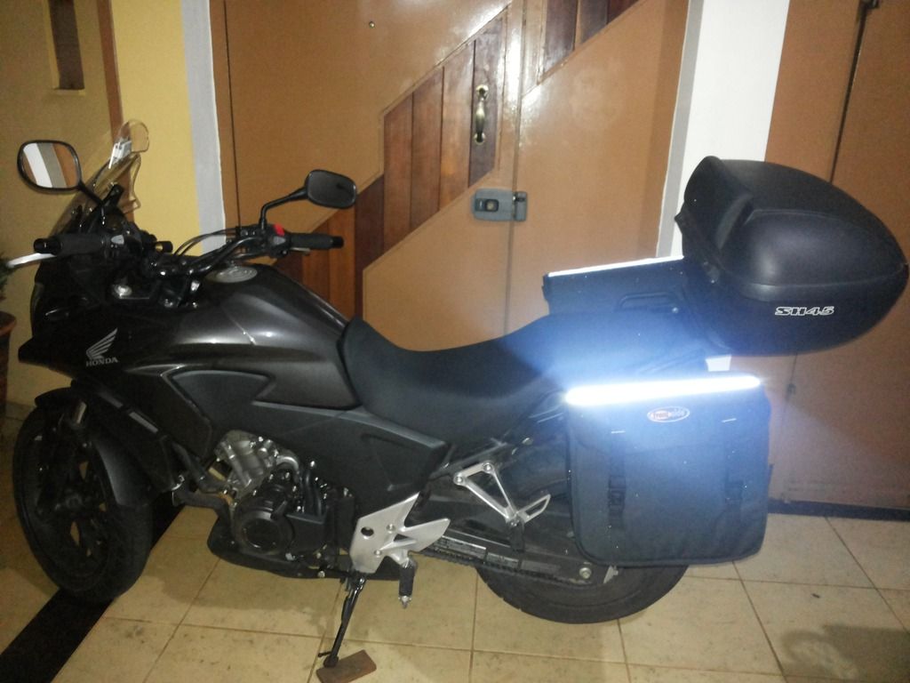

Mensagem por Marcelo_Tosta em Seg Jul 20, 2015 1:39 pm
Bom galera,
a minha 500X fui montando aos poucos.
Pouca grana pra investir, mas dentro do possível montei com baú e alforges.
Suportes Chapam -
Afastador Alforge : http://produto.mercadolivre.com.br/MLB-671855948-afastador-de-alforge-cb-500x-2014-chapam-12911-_JM
Suporte Baú : http://produto.mercadolivre.com.br/MLB-673603592-bagageiro-cb-500x-2014-preto-fosco-chapa-chapam-00819-_JM
Alforge Komine (Comprado por um importador no Mercado Livre) : http://produto.mercadolivre.com.br/MLB-660352286-alforge-moto-lateral-komine-sa206-black-expansivel-_JM
Baú Protork 45L : http://produto.mercadolivre.com.br/MLB-678490092-bau-para-moto-45-litros-protork-alecar-moto-parts-_JM
Só lembro que estes links são apenas para ilustrar os produtos que adquiri. Tirando o alforge, os demais produtos não comprei com estes vendedores. É apenas ilustrativo. Aí cabe a quem se interessar avaliar se é válido ou não comprar deles.
* Alguns parafusos e porcas em aço inox comprados avulsos.
Com o frete calculo que devo ter gasto uns R$ 1100,00 em tudo.
Instalei eu mesmo. Muita gente aqui do fórum me ajudando pois não entendo muito. Agradeço inclusive pelo apoio da galera.
Kit Alforge Lateral + Afastador Honda Cb500 X(Barato) - Página 2 294qf82
Abraços a todos.
