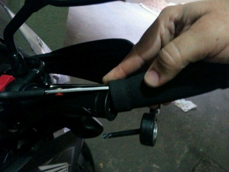

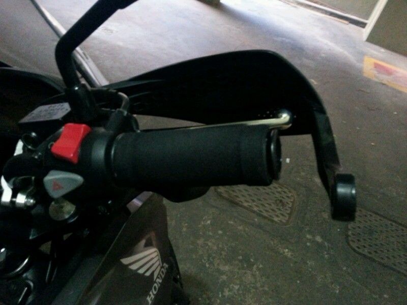

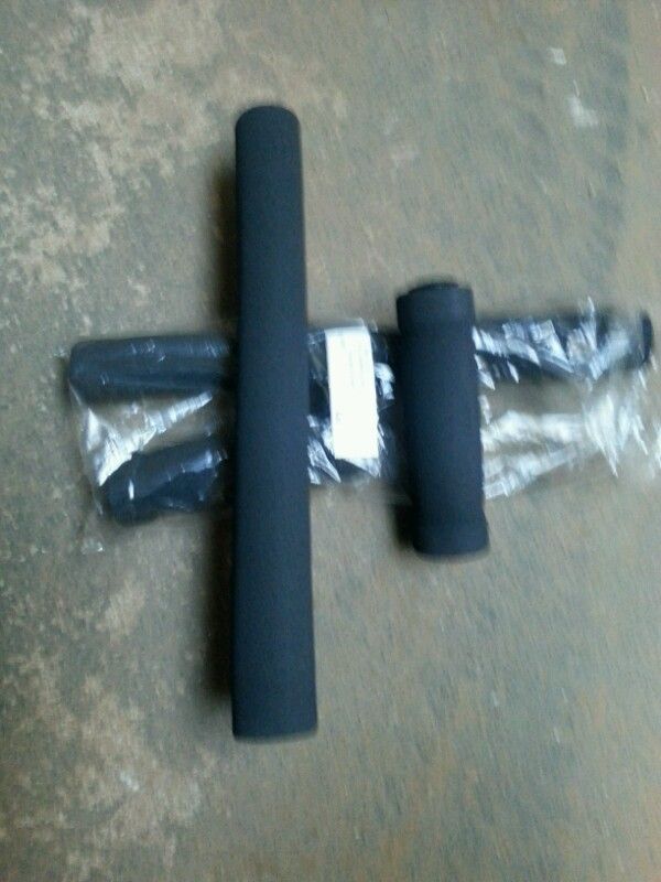

Hoje resolvi tirar um tempinho pra substituir as sobremanoplas, aí acabei fazendo umas fotinhas p um pseudo tutorial. Aí vai:
Comprei esse kit em uma loja de Bike aqui em Pirassununga, por incriveis R$10,00.
Manopla - Alguem ja trocou ? - Página 4 20151017_165912-600x800_zpstamjhwv9
Com a embalagem aberta nota-se que vêm um par de manoplas e duas espumas pra revestir o centro do guidão, essas espumas acabam virando sobremanoplas também,  o que leva o valor de cada par a R$3,33
Manopla - Alguem ja trocou ? - Página 4 20151017_165931-600x800_zpswhakqqhg

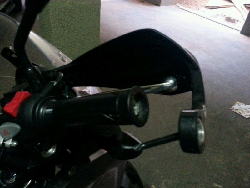

Usando um pouco de detergente sem molhar vc coloca a sobreluva na manopla e com a ajuda de um cabo de colher vai forçando e torcendo até coonseguir, o ladi esquerdo é sempre um pouco mais resistente e dificil, correndo um maior risco de rasgar, o que acabou acontecendo comigo qdi fui instalar as manoplas, fui obrigao a usar a espuma, que e um pouco mais frafil e dura menos, mas isso é irrelevante devido ao valor ser bem baixo.
Manopla - Alguem ja trocou ? - Página 4 20151017_170209-800x600_zpscbka4kf1
Manopla - Alguem ja trocou ? - Página 4 20151017_170241-800x600_zpsyt5dxnrs
Manopla - Alguem ja trocou ? - Página 4 20151017_170551-800x600_zpspgjltpwm
Como eu disse anteriormente eu tenho que trocar com uma certa frequencia, mas nao sirvo de base, a maioria vai ter sobremanopla por meses.
Abracos.
