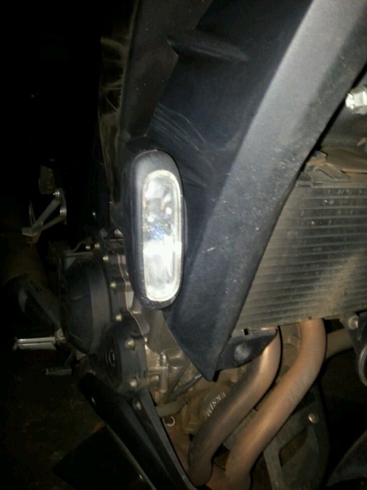

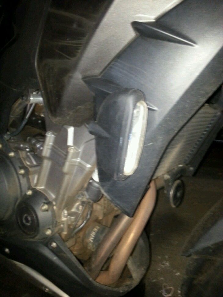

Renato, sao dois farois de milha que encontrei em loja de acessorios p caminhão.  São pequenos e recebem lâmpada H3, coloquei lampada de 4200k (Alper Super Blue), o corpo é Nylon. A instalação foi feita pós farol, usei fusível de 15 amperes e um relê auxiliar, instalei a partir daquele chicote que tinha feito e postado no tópico.
Iluminação adicional (Farol Auxiliar) - Página 8 20151125_195408-730x973_zpsnfgazbeg
Olha o emaranhado de fios aí.
Acabaram ficando mais fortes que o proprio farol e o bom é que nao esta incomodando que vem de encontro.
Olha eles aí.  O unico inconveniente é que tive que furar a carenagem, hehe ( deu uma dó)
Iluminação adicional (Farol Auxiliar) - Página 8 20151125_195240-730x973_zpscqujsjrn
Iluminação adicional (Farol Auxiliar) - Página 8 20151125_195248-730x973_zpsd4xzqvar

Mas ficou bacana o farol, uma pena ter tido que furar a carenagem, achei que tu estivesse com protetor de motor...
Uma forma que talvez também fique legal, seria fazer uma haste em L utilizando o parafuso que prende a carenagem ao radiador, ele ficaria quase na mesma posição atual e não custaria muito em uma serralheria. Queria saber soldar pra poder fazer algumas peças simples assim, suporte etc.

Na verdade eu tava com pressa e não teria tempo pra fazer o suporte, cheguei a desenhar, mas eu não tenho muita dó não.  O que importa é ter ficado funcional, qdo colocar um suporte e trocar os faróis eu coloco uma tampinha de plástico nos furos.
